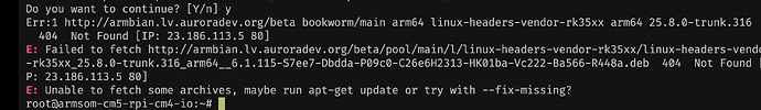

请问下,使用armbian-config 安装的系统头文件的目录存放在哪里? :sweat_smile:我居然没找到,正常不应该在/usr/src/中吗?

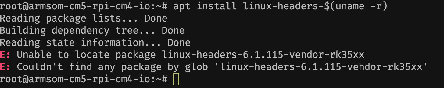

使用apt 安装直接报错,麻烦提供下头文件链接
好家伙,查了才知道,应该是linux-headers-vendor-rk35xx 这个包名但是deb 文件404

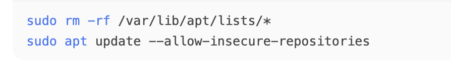

强制清哈缓存,在重新安装后OK

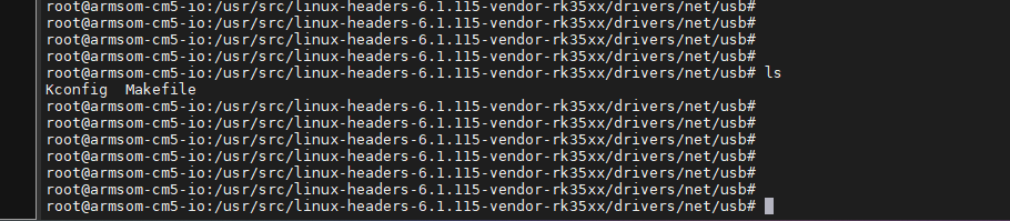

不对,drivers/net/usb 里面都是空的,,,,
报这个错误执行apt-get update再重新下载就可以
源码下载的路径在/usr/src
是不是没下载好,用apt install linux-headers-vendor-rk35xx
