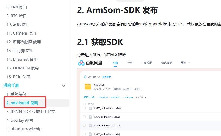

需要下载SDK把sensor驱动和设备树相关的东西放在源码里一起编译
ar0234,ar2020,imx296之类的,那我先按照上述文档尝试下,生成镜像之类的没看到有其他文档?

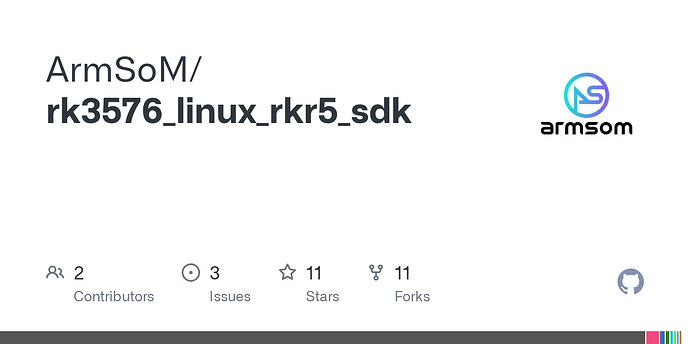

cm5用这台代码
文档里面有说明的
