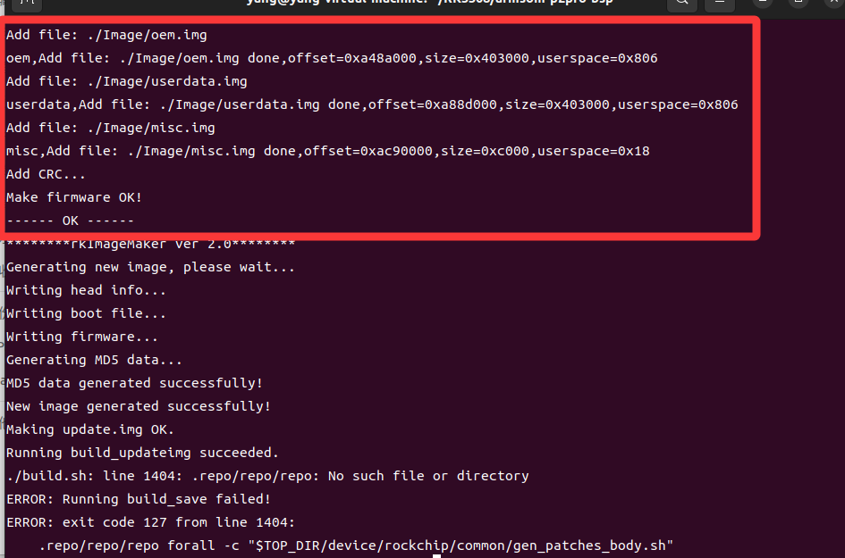

下面为编译过程的log:
详细log:

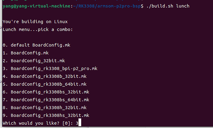

1、首先./build.sh lunch
2、然后直接./build.sh
log: RK3308编译log - 在线记事本
接串口我任何打印信息;串口波特率选择与你提供的镜像是一样的;我买的这款没eMMC,与它相关吗?

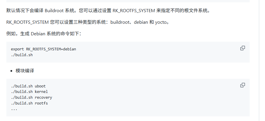

您好,似乎没有指定编译 debian系统
