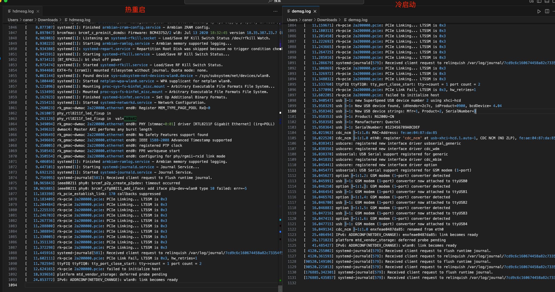

  2. 系统热重启之后,USB设备就识别不到,这是什么原因?
两份dmesg 日志:
上面截图的log太少了

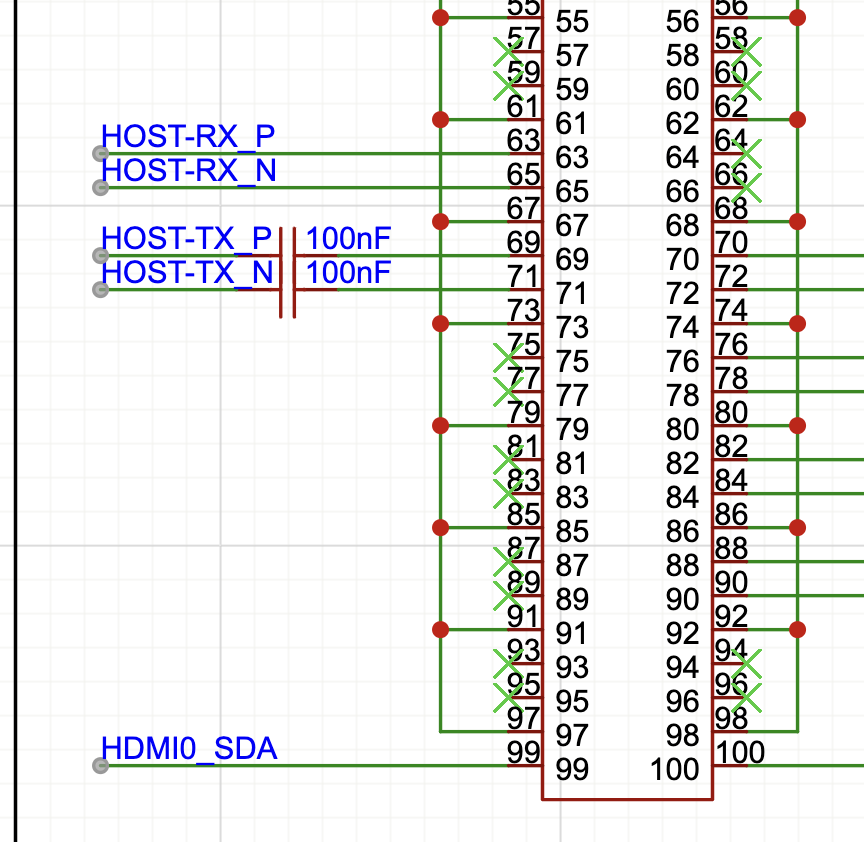

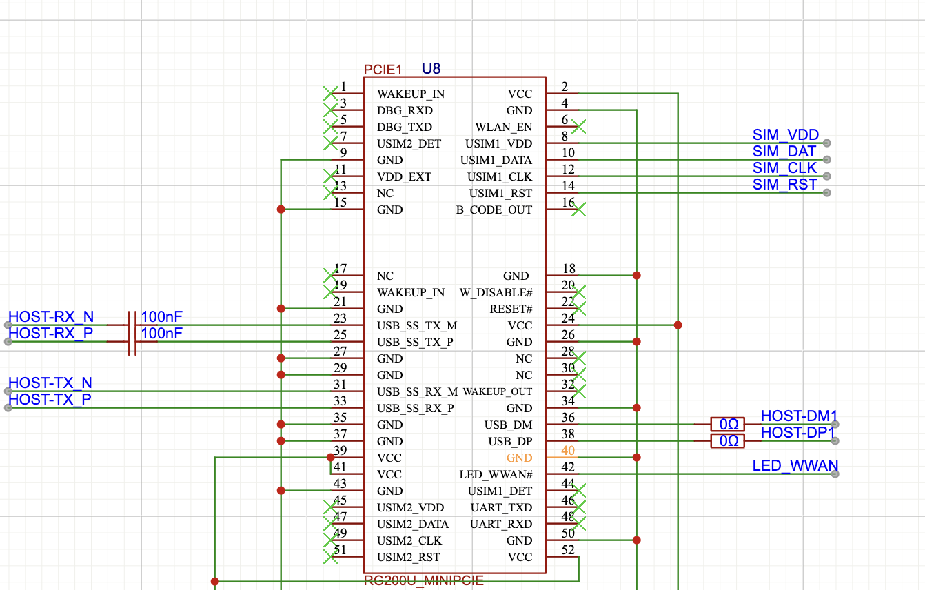

我怀疑是5G模块没有reset,

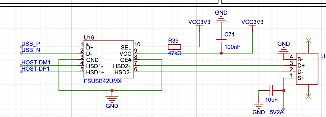

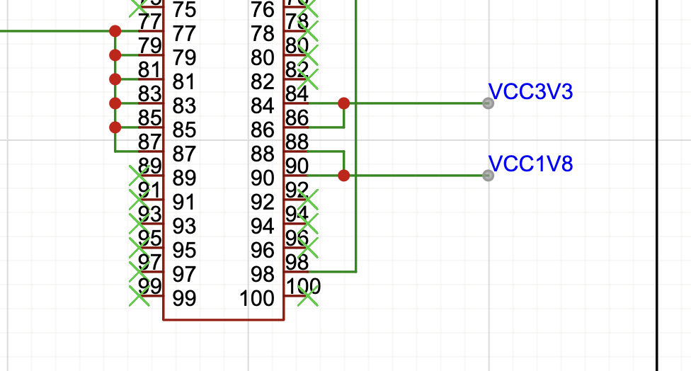

直接使用CM5的3.3V给USB-hub芯片供电,USB2重启没问题,
到5G模块这边重启后就不识别USB3。
现在就是不太明确是系统问题还是硬件问题,5G模块电路之前其它CM4验证过也没问题,

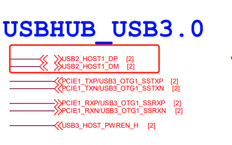

有没有可能USB3 的DP,DM口应该使用OTG模式?
我看logUSB是能识别到这个5G模块的,那跟cm5的USB模式没关系,这个模块现在是直接接cm5的底板的USB还是你们设计的

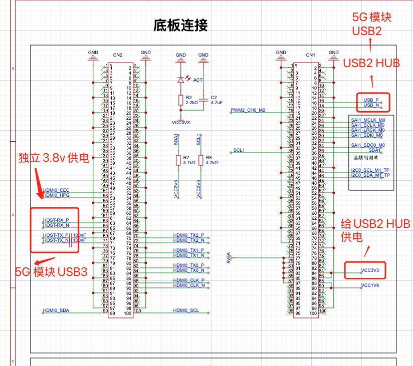

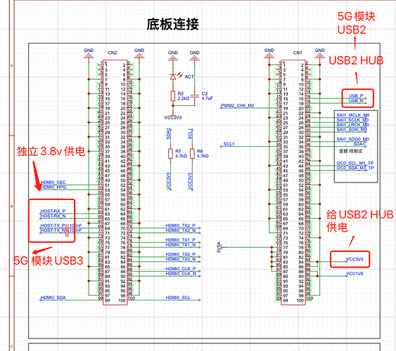

总的设计就是下面这个:
唯一区别就是3.3V 给USB2-HUB供电,之前是独立供电,现在是用模块供电 :upside_down_face:
