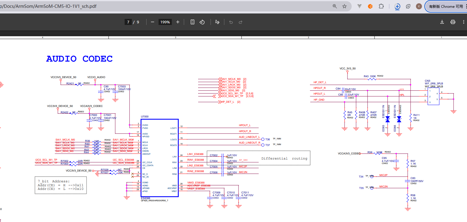

下图是io板原理图:
1555×739 130 KB

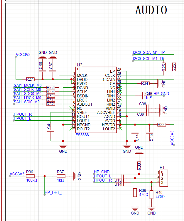

下图是我画的原理图,基本都参考上图:
627×751 40.5 KB

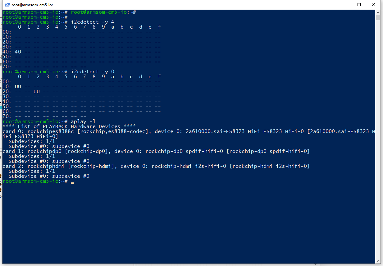

下图是脚本命令能识别声卡:
1233×856 32.6 KB

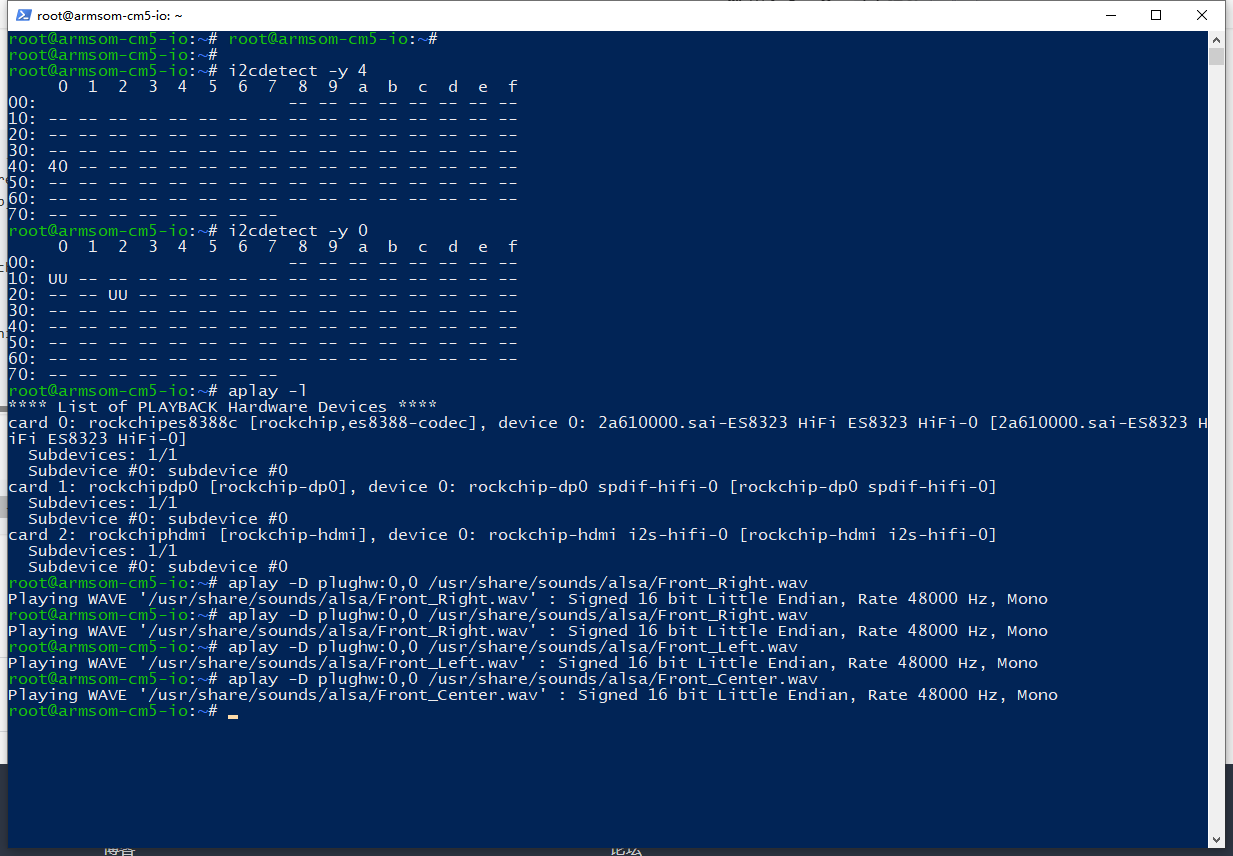

但是播放文件没有声音:
1233×856 49 KB
请问下,这是什么原因?有源喇叭也是好的
