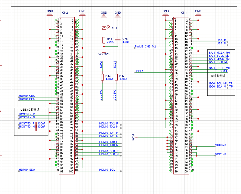

1. 买到板使用自带的桌面系统,是无法使用CM4-IO-BASE-B(微雪)底板的USB2,看了硬件原理图,使用的203和205 两个脚。自己打的底板CM5使用16和18两个脚(正常使用)自己打的底板测试I2C-4使用35和36脚也是正常读取到硬件
2. 刷入Armbian_community_25.8.0-trunk.245_Armsom-cm5-rpi-cm4-io_bookworm_vendor_6.1.115_minimal 这个系统之后,同样使用CM4-IO的底板,USB2能正常使用,自己打的底板USB也能正常使用。但是系统dev没有映射I2C-4设备树,请问下各位大佬怎么修改设备树能映射出i2c-4?
3. 自己打的底板 还参照官方原理图增加了USB3和音频SAL,如果使用armbian 系统这两种是不是也要修改设备树?

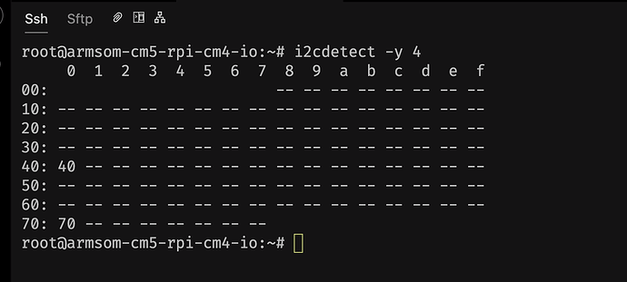

经过测试,I2C-4 能正常读取到两个设备
