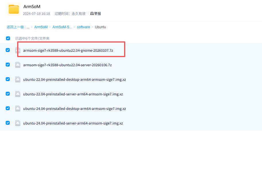

我们的文档里面只备份了 rootfs, 您这边是备份了完整的固件?
另外您目前使用的 ubuntu-22.04-preinstalled-desktop-arm64-armsom-sige7.img.xz 是开源社区上的版本,可以使用我们的
