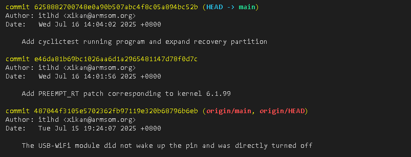

PREEMPT_RT patch corresponding to kernel 6.1.99
This is the patch for testing PREEMPT_RT on forge1 and cm1:

有没有CM5的preempt-rt补丁,内核也是6.1.99
补丁是基于内核版本的,跟soc型号没关系,你可以先拿去试试
我在GitHub上面没有找到这个补丁文件,我应该在哪获取PREEMPT_RT 测试补丁资源
这补丁应用下
