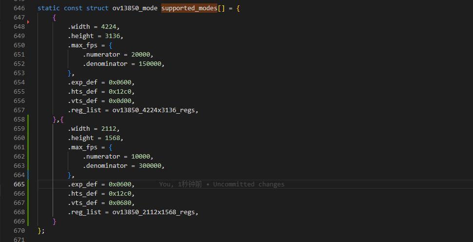

这个是内核驱动问题还是RK芯片的限制?怎么样才能解决这个问题?
在驱动里面修改一下默认的分辨率就行了
可以了,这样就能用了
