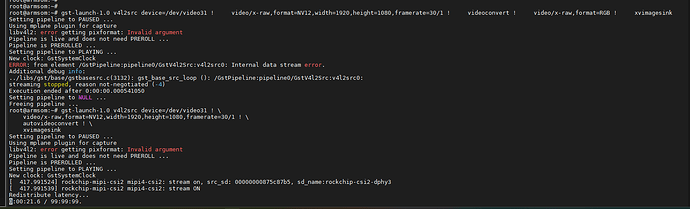

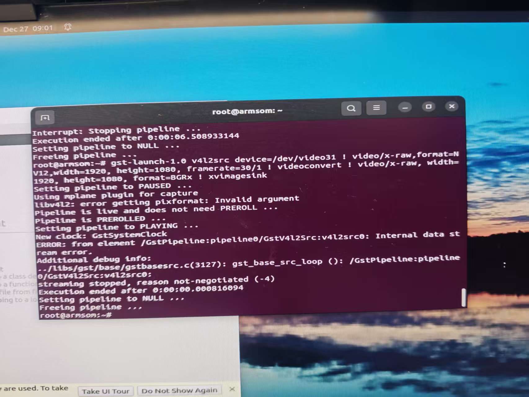

Sige7 Ubuntu 22 系统上,gstreamer 功能有缺陷, videoconvert 不能 转成 format=BGRx 格式
你运行两次相同命令看下会不会转换,我这边测试过了
试过了,都不行。麻烦你把你那边可以的截图发下给我看看,谢谢
你截图那里,第一条指令就是报错了,就是不能进行转换。
用下面的命令可以,这个你试过了吗
下面可以,只不过需要用opencv时必须要进行第一条命令的转换。

gst-launch-1.0 v4l2src device=/dev/video22 !
video/x-raw,format=NV12,width=1920,height=1080,framerate=30/1 !
videoconvert !
video/x-raw,format=RGB !
videoconvert !
autovideosink
将数据格式转换为RGB,您可以在videoconvert 之前添加一个videoconvert 元素,或者使用nv12torgb 插件。试一下这个命令
gst-launch-1.0 v4l2src device=/dev/video31 !
videoconvert !
autovideosink
第一次运行报错内存分配失败 的问题也可以尝试让v4l2src自动选择
你好,这个命令在opencv执行时还是不行。
