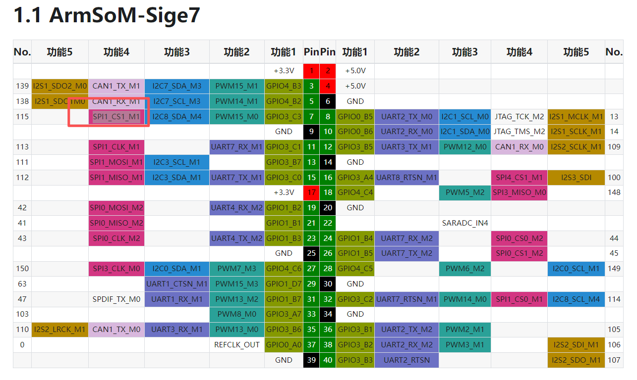

Sige7 的 Ubuntu 24 固件,没有SPI1_CS1_M1 的 dtbo文件
好的这个已经上传github了,这个设备数插件已经加了但是默认没编译

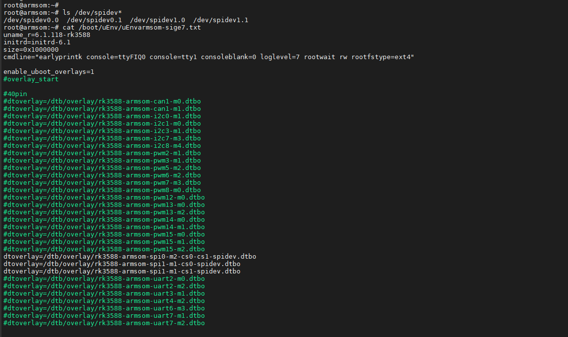

根目录下dpkg -i .deb包
安装后,反而没有了之前已开启的端口,查看uEnv.txt文件,对应端口是删除#注释的
重新安安装本来就是覆盖之前的包,默认是用#注释的,你只要看到/boot/dtb/overlay下面有rk3588-armsom-spi1-m1-cs1-spidev.dtbo这个文件就行了

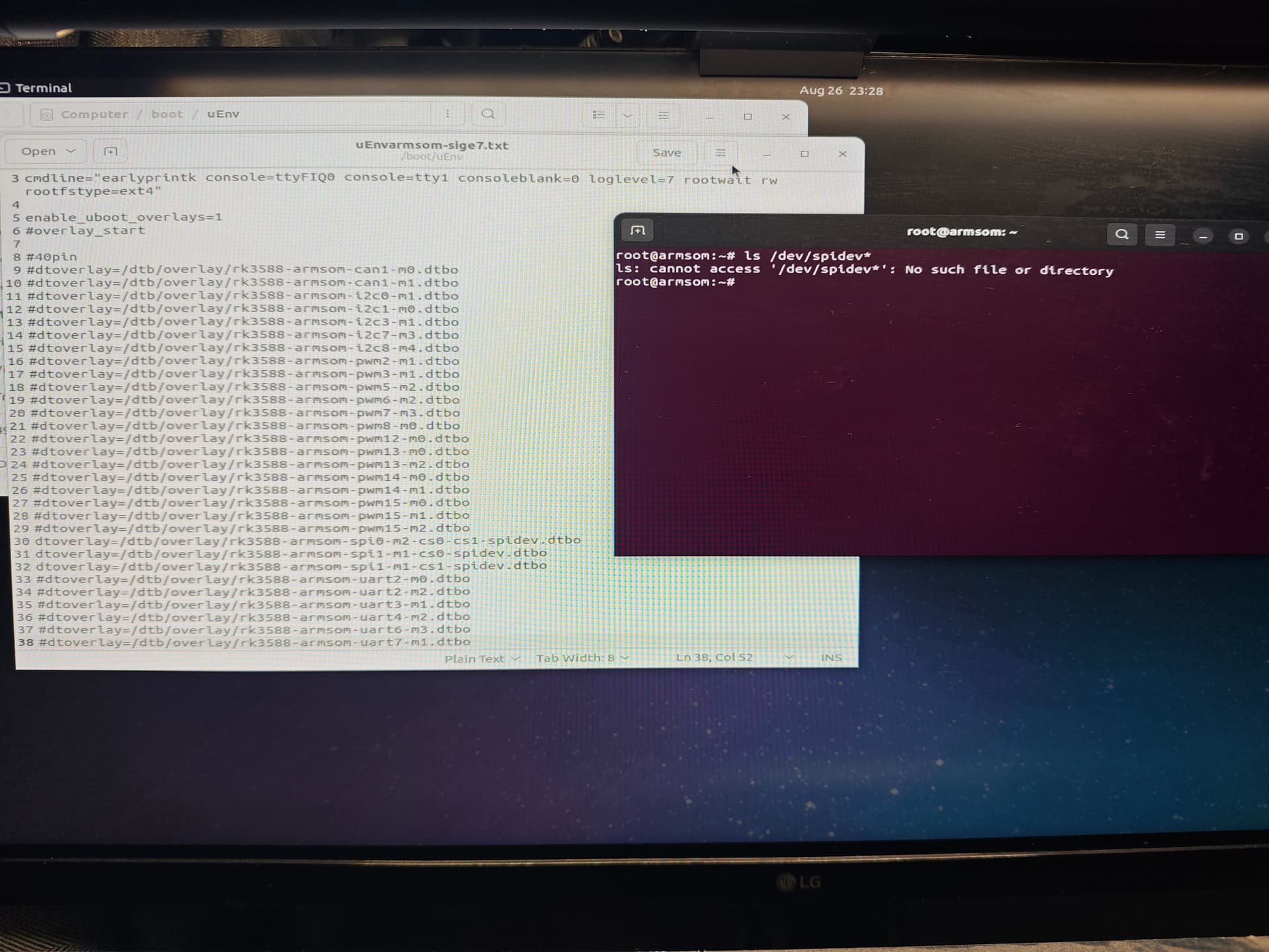

无论#号去掉还是不去掉,ls /dev里面看不到spi。而且安装后,之前已经打开的端口(ls /dev有显示),就算在新的uEnv.txt去掉注释后也不会出现在dev中
这个是正常的,你那不行的话把开机log发我看下
安装后新文件也是这样,但是在/dev列表看不到有spi设备。
更新一下镜像吧,0107上传的
