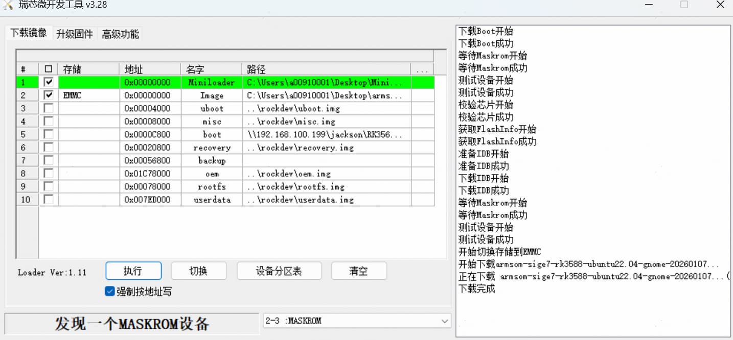

Sige7使用官方Ubuntu22.04镜像烧写,RKTool显示烧录成功,但一直处于maskrom模式无法进入系统
使用官方网盘的Ubuntu22.04镜像,MiniLoaderAll-v1.15.bin,使用typeC直连电脑烧写镜像,日志下载完成后设备没有重新启动,且一直处于Maskrom模式,重新上电仍然无法退出,麻烦定位。

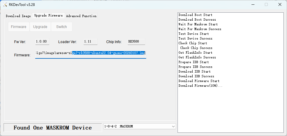

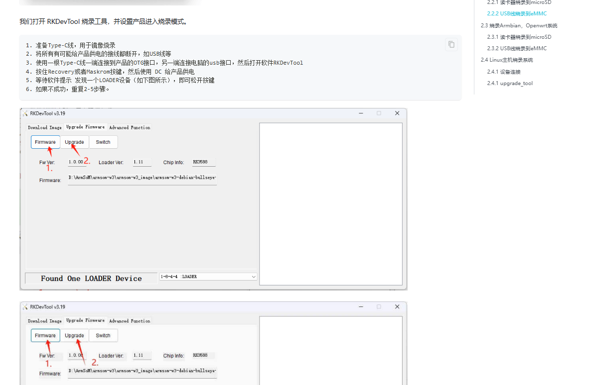

另外您目前下载的ubuntu固件,使用整个固件的烧录方式即可。
  1. 第一步先解压armsom-sige7-rk3588-ubuntu22.04-gnome-20260107.7z
  2. 第二步,板子进入maskrom后,加载固件,烧录固件。
搞定了感谢感谢感谢感谢
